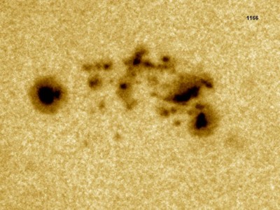

Я из Литвы. Уже год как я фотографирую Солнце. Работаю конкретно с пятным, их регистрироваю, иногда делаю динамические снимки.
Вы можете посмотретъ мой сайт, где увидете мой работы (надо будет нажмитъ где написсана "Galerija", потом где "Saulės dėmių fotografijos". Сайт здесъ: www.saulesdemes.lt Я все снимки делаю с телескопом Добсон 153/1200 мм. и цыфрамылницы.
Буду ждать Башых комментаров.
С уважением, Диана.

Сообщение Mikhail » 28 окт 2011, 05:38
Diana писал(а): Сайт здесъ: www.saulesdemes.lt
Спасибо, видел Ваши фотографии. Пока не очень подробно рассмотрел. Но - интересно, особенно серии эволюции пятен. В целом - великолепно. Всего Вам хорошего и дальнейших успехов. Михаил.

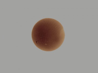

Солнце в линии H-alpha. Снимок сделан в Молетай обсерватории через рефпактором. Я обработала снимок с Photoshop и сделала ехпрериментны фон. В диске видно активная зона на звезде. Кадр одиночьны. Фотографировала через окуляр из рук. Камера Sony DSC W-310. Хочю Ваш коментаров.
С уважением, Диана.

Re: Наблюдения Солнца
Сообщение няф » 06 ноя 2011, 22:07
Чем-то напоминает Марс. :)
Сообщение Mikhail » 06 ноя 2011, 23:17
Diana писал(а):Солнце в линии H-alpha. Снимок сделан в Молетай обсерватории через рефпактором. Я обработала снимок с Photoshop и сделала ехпрериментны фон. В диске видно активная зона на звезде. Кадр одиночьны. Фотографировала через окуляр из рук. Камера Sony DSC W-310. Хочю Ваш коментаров.
У меня есть по этому фото вопросы. Во-первых, когда точно сделано фото? Судя по пятну, если это 1339, где-то 5 ноября, вероятно, с утра, но хотелось бы знать точнее. Второе - какова апертура телескопа? Похоже, не слишком большая. И последнее - какова ширина полосы пропускания фильтра H-альфа? Деталей на изображении не слишком много, не видны волокна и яркие области, вероятно, ширина полосы фильтра заметно больше одного ангстрема, либо фильтр не точно центрирован на линии H-альфа. На эту мысль наводят и блики на изображении, возникшие, вероятно, по причине слишком большого пропускания фильтра.
Всего хорошего.
Сообщение Diana » 07 ноя 2011, 16:50
Mikhail, это не 1339 активная зона. Снимка сделано сентября 25, и я уже непомню кокая тoгда была группа пятен. Рeфрактор маленки, мой собственны телескоп на многа больше его. Я фотографировала из рук через окуляр и потому снимка не оченъ хорошо получилосъ в линии HA.

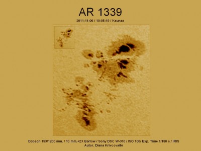

А на этом снимке самоя настоящия AR 1339.
На Солнце видна самоя болъшая в этом цикле группа пятен 1339. Самоя красивейшая из всех бывшых прежде. Моя работа и резултаты. Снимок сделан вчера, но обработан только сегодня. Сегодня в Каунасе нету Солнца, на небе плывyт облака.
Сообщение Mikhail » 07 ноя 2011, 17:10
Diana писал(а):Mikhail, это не 1339 активная зона. Снимка сделано сентября 25, и я уже непомню кокая тoгда была группа пятен.
Да, теперь я понял - это группа пятен 1302, вспышки в районе которой привели к сильнейшей магнитной буре этого года. Группа пятен 1339 во многом похожа на 1302 - находится примерно на той же широте и почти такая же по размерам. Группа 1302 обсуждалась на предыдущей странице в этом разделе форума. Кстати, интересно, что как и группу 1302, 1339 можно увидеть невооруженным глазом через плотный светофильтр - проверьте, если повезет с погодой. Но, похоже, активная группа пятен 1339 уже растратила энергию, и вряд ли выдаст теперь, находясь в положении прямо напротив Земли, сильную вспышку, которая имела бы значительные геомагнитные последствия. Diana, Ваша фотография 1339 замечательная, особенно учитывая камеру, которой Вы пользуетесь. Я заметил только, что Вы не повернули изображение так, чтобы северный полюс Солнца был вверху, как это принято.
