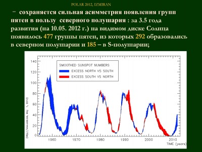

Вот страничка из довольно свежей презентации В.В.Ишкова из ИЗМИРАНа.
http://www.izmiran.ru/POLAR2012/REPORTS/POLAR_2012_Ischkov.pdf
Судя по дате на графике презентация сделана в мае, и речь в ней, в частности, идет об асимметрии появления пятен в пользу северного полушария Солнца, тогда как в течение последних месяцев пятна появляются в основном уже в южном.
Вот и теперь крупные пятна присутствуют только в южном полушарии.
Как видно из приведенного графика, в течение последних двух солнечных циклов для фазы подъема было характерно преобладание пятен в северном полушарии, а преобладание в южном - для фазы спада. Возможно, нынешнее преобладание пятен в южном полушарии, если оно не случайно, также говорит о том, что максимум цикла уже пройден и Солнце уже вступило в фазу спада активности или близко к тому.
