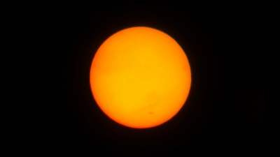

Сообщение Vital125 » 04 мар 2013, 10:49
Я ноконец впервые посмотрел и сделал фотографию солнца с помощью рефрактора.
Для этого изпользовал такую схему:
Самодельный апертурный фильтр отверстие ~25mm с отражающей плёнкой,
затем внутренния диaфрагмa ~8mm, далее призма и
затемняющий светофилтр для снижения яркости и увеличения контраста.
Пятен пока не увидел, хотя возможно их и не должно было быть.

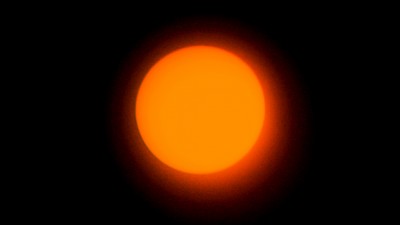

Сообщение Vital125 » 08 мар 2013, 01:35
Для сравнения снимок из в галереи NASA =)

Сообщение Mikhail » 08 мар 2013, 12:27
Vital125 писал(а):Самодельный апертурный фильтр отверстие ~25mm с отражающей плёнкой,
Пятна есть в данный момент на Солнце, хотя их и немного, и они небольшие. Ваша главная ошибка - уменьшение апертуры до 25 мм. Вы сразу посадили разрешающую способность Вашего телескопа. Затем вторая диафрагма, которая, по-видимому, не соосна с первой - отсюда размазанное изображение. На таком точно пятен не увидишь. Апертуру лучше иметь не менее 50 мм. Словом, сколько у Вас есть апертуры, столько и используйте. Фильтр нужно использовать полноапертурный на объектив. Самый доступный - купите в магазине вот этом самом, от которого сайт, листочек А4 пленки Baader Astrosolar - ослабляет на 5 порядков и правильно передает цвет (не желтит) - сделайте картонную оправку и наклейте пленку на нее с помощью липкой ленты. Я купил, мне хватило на несколько апертурных фильтров, несколько пар солнечных очков для наблюдения затмений и прохождения планет невооруженным глазом, а также я фотографировал через нее плазму дуги и других ярких разрядов в научных целях. Получалось лучше, чем через стандартные оптические стекла типа НС.

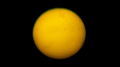

Сообщение Vital125 » 08 мар 2013, 12:58
Спасибо за коментарий.
Диофрагма нормальная, в светлое время суток увеличивает резкость изображение
там проблем не должно быть, скорее наоборот без неё получаеться (слишком светло).
На счёт плёнки конечно знаю, но надобы поискать у колег мож у кого осталась.
Пятна всётаки удалось увидеть на нескольких снимках, увеличив апертурный отражающий фильтр.
На фото пока не так резко и не все пятна видны.
Последний раз редактировалось Vital125 17 мар 2013, 11:32, всего редактировалось 1 раз.

Сообщение Vital125 » 17 мар 2013, 11:24
15.03.2013 я как раз смотрел на солнце,
мне удалось разглядеть 7 пятен.
Re: Наблюдения Солнца
Сообщение Mikhail » 18 мар 2013, 08:00
Vital125 писал(а):15.03.2013 я как раз смотрел на солнце,
Вы хотите сказать, 7 активных областей с пятнами? Для того, чтобы определить число Вольфа, нужно иметь изображение с достаточным разрешением, чтобы группы пятен разрешались на отдельные пятна - в формулу входит отдельно общее количество пятен и количество групп пятен, т.е. активных областей с пятнами по современной терминологии.
Корональное извержение 15 марта произошло из области вокруг самого крупного пятна, которое находится на Вашем снимке немного выше и справа от центра. Надо сказать, что изображения Солнца принято поворачивать таким образом, чтобы северный полюс был вверху - у Вас он ориентирован примерно на 2 часа, если сравнивать с нормально расположенным циферблатом часов.
Магнитная буря, вызванная корональным извержением 15 марта, продолжалась менее суток и так и не достигла уровня сильной по планетарному индексу Kp. Полярные сияния наблюдались на всей территории Канады и в северных штатах США.

Сообщение Vital125 » 20 мар 2013, 10:48
Про пятнa понел спасибо за подсказки.
(Это конечнно группы и реально их видно в телескоп но на фото они сливаються будем улучшать)
На счёт поворота снимка странно конечно, в рефрактор через призму расположение пятен выглядело так же,
во время съёмки возможны конечно небольшые отклонения это понятно.
Хотя на снимках полученных SDO эти пятна всегда повёрнуты как против часовой стрелки ~30 градусов,
по сравнению с тем, что я реально вижу в рефрактор.
http://sdo.lebedev.ru/ru/sun/?d=15&m=03&y=2013/
Подозреваю, что это связанно с разным наклонением орбит спутника и земли по отношению к солнцу.

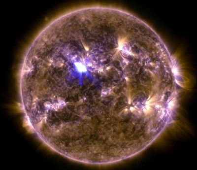

Сообщение Mikhail » 13 апр 2013, 08:13
Уже почти двое суток назад, накануне Дня космонавтики, на Солнце произошла самая мощная в этом году вспышка класса М6,5. Вспышка произошла в активной области 1719, которая находится в северной полусфере Солнца, почти напротив Земли, корональный выброс, сопровождавший вспышку, направлен в сторону Земли. В связи с этим ожидается магнитная буря, которая может начаться ночью с субботы на воскресенье, примерно в 0 часов 14 апреля по московскому времени. Приход плазменного фронта ожидается сегодня около 9 часов вечера по всемирному времени. На этот раз Земля попадает на центр плазменного облака и магнитная буря обещает быть сильной. Прошедший День космонавтики был отмечен также крупнейшим в этом году радиационным штормом в околоземном пространстве, также вызванном этой вспышкой.
На прилагаемой картинке изображено Солнце в условных цветах, изображение получено обсерваторией SDO в ультрафиолетовой области спектра в момент максимума вспышки в активной области 1719 около 10 часов по московскому времени 11 апреля.
