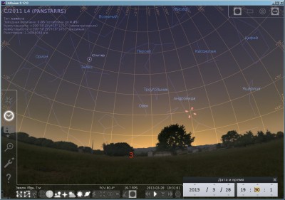

Сообщение Vital125 » 28 мар 2013, 10:02
Няф определить можно с помощью Stellarium
Для этого надо выставить своё местоположение и засветку неба, далее в поиске набрать C/2011 L4
и крутим часики вперёд скажем начиная от 16:00 GMT далее будет видно покажеться она или нет и где,
у меня на 57 широте и в засвеченном небе она практически не видна =(
а когда солнце полностью село она находиться очень низко практически над крышей домов.

Сообщение beliakov » 28 мар 2013, 16:44
Добавить кометы надо. Configuration - Pluging - Solar System Editor - Configure - Solar System - Import Orbital Elements... - Comets - MPC List of observable comets - Get orbital elements - C/2011 L4 - Add Objects

Сообщение няф » 28 мар 2013, 19:13
Vital125, спасибо за подсказку. ;) Скачал сейчас новую версию, всё нашёл. У меня была старая десятая версия.
Будет время, попробую заснять комету. В апреле она вроде обещает быть получше, чуть повыше и поярче. :geek:
