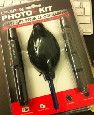

Михаил прав, что для начала нужно сдуть все пылинки, а потом уже чистить от жирных пятен и разводов. Только вместо ватных дисков лучше использовать специальное резиновую щетку Lenspen, которые сейчас есть в любом магазине фотоаппаратов.
У меня вот такой комплектик:
