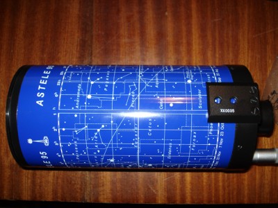

Помогите пожалуйста подружить Astele-95 с монтировкой Synta Sky-Watcher AZ-3
Суть проблемы.Имеется труба Astel-95 .Родную простенькую монтировку ЛОМО уже не выпускает.Вот присмотрел недорогую Synta Sky-Watcher AZ-3
У нее свой ластхвост , Крепежная пластина Sky-Watcher 22 см (Medium Mounting Plate) длинновата продаваемая отдельно но есть какая то Synta Sky-Watcher крепежная пластина универсальная Multy Function Mounting Plate.Она пойдет??Просто не могу понять что из приспособ купить
И еще…труба имеет диаметр 118мм.Ближайший подходящий стандарт внутреннего диаметра колец у Synta Sky-Watcher 116мм а следующий уже слишком большой(140мм) Получится ли закрепить 118мм трубу Astele-95 в кольца с внутренним диаметром 116(за счет имеющихся резб на винтах),??.
Спасибо

Re: Как выбрать телескоп - мы с радостью поможем всем
Сообщение Володимер » 30 сен 2013, 13:56
Добрый день. Сложно сказать - я эту трубу не видел никогда.
Фото в студию. У Az3 вообще-то не должно быть ластохвоста, там просто пластина для колец.
Сообщение Димитрий » 30 сен 2013, 18:42
Володимер писал(а):Добрый день. Сложно сказать - я эту трубу не видел никогда.
Добрый вечер Володимер
Вот фото моей трубы Astele-95 длина 245мм диаметр 118мм внизу площадочка какого то ЛОМОвского миниластхвоста(40на52мм) с 2мя отверстиями.
Я не заморачиваясь в поисках фирменных прибамбасов ЛОМО решил водрузить этот МК на AZ-3
Если как Вы говорите у AZ-3 есть площадка к которой можно прикрутить кольца то задача упрощается
(выяснить на счет этой площадки просто сложно,звоню в инет -магазин все трубку берет девушка которая сама и не знает что продает)))....(смеялся долго)
Останется выяснить про кольца....внутренний диаметр 116мм а труба 118 ...хватит ли длины резьбы винтов что бы труба закрепилась в кольцах?ведь наверное оставляют они какой нибудь зазор то ...ну не уже ли 116мм тютелька-в тютельку?))
Сообщение Володимер » 30 сен 2013, 23:56
2 мм - не мало, может не хватить. У вас похоже крепление на винты типа фотоштатива - можно тогда взять пластину с винтом под az3 (multi function)
Сообщение Димитрий » 01 окт 2013, 07:50
Володимер писал(а):2 мм - не мало, может не хватить. У вас похоже крепление на винты типа фотоштатива - можно тогда взять пластину с винтом под az3 (multi function)
Вы имеете в виду такую??
но тогда непонятно остается....труба будет крепиться одним винтом ?
Ну затяну я одним винтом с одного конца трубу а как же балансировка?
Сообщение Володимер » 01 окт 2013, 13:09
Да, такая малогабаритная труба и на 1 винте будет неплохо держаться
