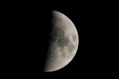

Доброго всем!
Купил адаптер для своей Соньки А-350, поставил на телескоп LEVENHUK SkyMatic 105 GT MAK. У меня было подозрение, что прыгающее зеркало не даст возможности нормально снимать. Оно, к сожалению, полностью оказалось верным: При срабатывании затвора и прыжке зеркала телескоп не по-детски вздрагивает и пару секунд успокаивается. Ни о какой нормальной съемке с выдержками от коротких до нескоьких секунд не может идти и речи. А для более длительных экспозиций, когда кратковременное вздрагивание становится некритичным, не особо пригодна монтировка. Да и атмосфера своими подвижками размажет все. Подскажите, а как тогда снимать, скажем, Сатурн?
Сдается мне, что придется снимать чем-то с центральным затвором. Но такого фотика у меня по-определению нет.

Сообщение Эдуард59 » 09 июн 2011, 09:30
Поплясал я с бубнами, лучшего результата не удается добиться :(
При том, что в окуляр в десятки раз более деталированное изображение. Видны тысячи мельчайших кратеров. А на фото мазня сплошная. Выдержки применял от 1/25 до 1/500 - те же яйца. Похоже, что и не встряхивание играет решающую роль. Ошибки фокусировки тоже под сомнением, ибо делал большое количество снимков, поворачивая фокусер по градусу. На краях диапазона фокусировки видно еще большее размытие, но в середине зоны так ни одного кадра с хорошей детализацией и не получилось. Если бы я снимал телеобъективом, то мой приговор был бы ему, как очень мягко рисующему и не дающему нужное разрешение. Но ведь в данном случае визуальное наблюдение дает отличную картинку. Не думаю, что глаз "достраивает" ее.
Опытные астрофотографы, подскажите, пожалуйста, в чем засада? Вэбкамерой снимать Луну - значит получить такое же паршивое изображение за счет плохого разрешения матрицы. Данный снимок делался в разрешении 14 мегапикселей. Тут он урезан в 16 раз, но визуально картинка оригинала не лучше.

Сообщение няф » 01 окт 2011, 01:55
Здравствуйте Эдуард, я не профессионал, но тоже как и вы снимаю Луну через зеркалку. Могу поделиться своим практическим опытом. Вы верно и точно назвали причины главного мыла на фотографиях:
Эдуард59 писал(а):При срабатывании затвора и прыжке зеркала телескоп не по-детски вздрагивает и пару секунд успокаивается.
У меня зеркалка СониА55 и после срабатывания затвора наблюдается такое же мыло. Способ борьбы есть. Нужно либо сажать телескоп на мощную тяжёлую монтировку (на мой взгляд это дорого и не нужно для маленького дешёвого телескопа), либо снимать Луну на очень коротких выдержках, при которых снимок фиксируется чуть раньше "прыжка" телескопа. Я делал снимки на разных выдержках и понял, что лучшая резкость получается при очень коротких выдержках, равных фокусному расстоянию телескопа. У меня на Маке127 фокус 1500мм, резкие снимки получаются начиная с выдержки 1/1500сек. В идеале 1/2000сек. Можете попробовать пощёлкать Луну при таких выдержках, ваши фотки станут резче, но качество особо не изменится, т.к. ISO вам придётся поднять до 1600 или 3200 единиц, при таких значениях Луна получается не очень качественной, очень шумной, но зато резкой. Чтобы шума на фотках стало меньше, мне пришлось искать другие параметры съёмки, испробовал всё, нашёл только три варианта, выдержка 1/10, 1/13 и 1/15сек при ISO100. Не знаю как поведёт себя ваш фотоаппарат при таких выдержках, но мой фотик показал более менее нормальный результат. Поймать более менее чёткий кадр можно, из два три десятка можно поймать один более менее резкий кадр. Щёлкаю Луну обычно пультом. Вот Луна от 23 августа, снятая при выдержке 1/13сек, ISO100 в прямом фокусе Мака127, масштаб 30%:
После лёгкой компьютерной обработки, кадр стал выглядеть вот так:
Довольно резко, не так ли? Подобная резкость наблюдалась через штатный 28мм окуляр при увеличении 53 крата.
Ещё зеркалкой можно снимать Луну в видеорежиме. Так тоже многие снимают. При съёмке видео затвор не работает, поэтому вы с лёгкостью можете найти в своих ведеороликах резкий кадр. Он будет резче чем фотокадр, но тоже слегка мутный, т.к. вторую роль в мути играет атмосфера. Это вы прекрасно знаете.
Способ борьбы с атмосферной мутью везде один и тот же: нужно складывать десятки или сотни кадров в один кадр, после чего на полученном кадре нужно увеличивать резкость.
Вот два снимка, полученные из видеоролика:
Снимал 20 сентября через Мак127 зеркалкой СониА55. Масштаб 70%. Сложил и обработал примерно 60-70 кадров.
Если вам интересно, могу показать ещё какие-нибудь снимки. Я не профессионал, но кое чему научился.
