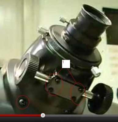

Сообщение kapitosha » 01 апр 2012, 14:24
Доброго времени суток. Возникла проблема, а именно имею телескоп NexStar 130 SLT при фокусировке на объект очень люфтит сама подвижная часть бог знает как она называется... подскажите пожалуйста как решить данную проблему? Где то мне попадалась эта штука, и там четко было написано, что она без люфта, а сейчас вот найти не могу. Заранее спасибо.
kapitosha
Сообщения: 29
Зарегистрирован: 11 янв 2012, 13:15
Оборудование для наблюдений: Celestron NexStar 130 SLT
Re: NexStar 130 SLT помогите разобраться...
Сообщение Рамис » 01 апр 2012, 14:30
Подвижная часть-это фокусер.Люфтит только трубка фокусера (выдвигающаяся часть) или люфтит от самого основания фокусера?
Сообщение kapitosha » 02 апр 2012, 02:17
Да, вчера то же это название узнал. Люфтит выдвигающаяся часть. С верху есть крутилочка, но она не очень помогает, вот и подумал о замене...
Сообщение Рамис » 02 апр 2012, 17:49
Попробуйте немножко (особо сильно не надо) подтянуть винты 1(иллюстрацию прилагаю).Так же обратите внимания,на стенку трубки фокусера (выдвигающаяся часть) винтами прикреплена рейка,попробуйте так же слегка подтянуть эти винты.У меня был такой случай,сильно болталась трубка фокусера,и вызвано это было именно тем,что винты крепящие рейку были ослаблены (правда у меня еще и пара винтов отсутствовали)
Сообщение kapitosha » 03 апр 2012, 10:32
Спасибо, подкрутил я эти 4 винтика, люфт уменьшился, но все же есть. Беда в том, что эти винтики сделаны из мягкого метала и я боюсь их сильно затягивать. Все же если попадется вам на глаза фокусер более надежный, будьте добры скиньте сылочку.
Сообщение Рамис » 03 апр 2012, 17:47
kapitosha писал(а):Спасибо, подкрутил я эти 4 винтика, люфт уменьшился, но все же есть. Беда в том, что эти винтики сделаны из мягкого метала и я боюсь их сильно затягивать. Все же если попадется вам на глаза фокусер более надежный, будьте добры скиньте сылочку.
По желанию можете заменить эти винтики,дело это не столь сложное,в магазинах крепежа любого калибра винты можно подобрать.Что насчет фокусера,надежность фокусера зависит от качества изготовления и сборки (своего рода лотерейный билет).Если не удастся устранить люфт,попробуйте поставить другой,подходящий под посадочное отверстие фокусера.
