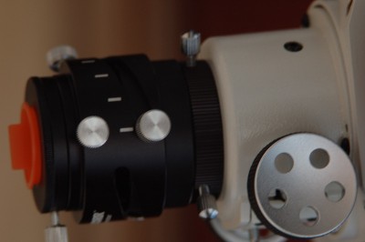

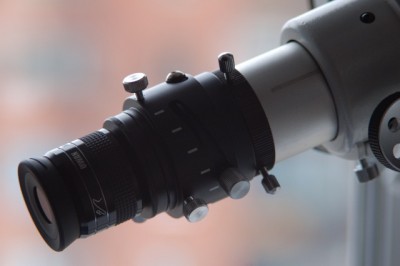

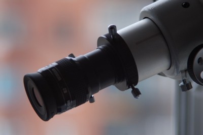

Возникла проблема ,при установке паракорра в фокусировочный узел и попытки использования с ним окуляров WO Uwan 16 и 28 mm , не могу сфокусироваться. Вроде бы и паракорр плотно входит в узел ,а фокуса добиться не могу. Помогите советом....
фокус достигается только при полностью выдвинутом фокусировочном узле без использования паракорра

Хода фокусера не хватает
