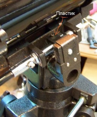

приобрел дудку на AZ3, понятно "китай" :shock: По горизонтали настройки есть, а вот вертикаль, только плавная подстройка :o
За трубу поворачивать нельзя, пластик не выдержит.

Поворачивать за трубу, + точная подстройка в пределах нескольких градусов. "Пластик" выдержит, у всех же выдерживает, а вы чем хуже?
И да, коробочка там действительно пустая, и никаких ручек нет.

Ок! Спасибо! Успокоили ;) ни только мы конструкторы делаем. Будет пару недель белых ночей доработаю, а то люфт ужасный.
В 5мм окуляр токо ловить и успеваешь, поле зрения 0 :shock:
Если кому будет нужно, выложу чертежи.

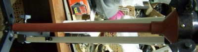

От трясучки удалось избавиться вот так
теперь хоть фокус можно нормально настраивать

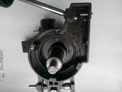

Подскажите, пож., как устроен стопор вращения в горизонтальной плоскости.
У меня там только стопорная ручка с резьбой :( и больше ничего.

Сообщение Спутник » 11 авг 2019, 23:14
Просто прижимает и все

Сообщение Bezengy » 20 авг 2019, 08:10
А какой он формы, можете показать?

Сообщение Спутник » 21 авг 2019, 19:50
Bezengy писал(а):А какой он формы, можете показать?
А вторая чвсть? Не очень понятно пока

Сообщение Bezengy » 28 авг 2019, 09:22
Сходил в магазин, сфоткал снизу. Вторая часть просто брусок, сделал из алюминия все работает.

Gen писал(а):Добрый вечер!
А вот монтировку решил делать EQ, - эту помойка исправит :roll:
Не каждая труба подойдет к такой монтировке. Нужно учитывать максимальный вес нагрузки
