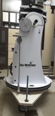

Сообщение rommor » 13 ноя 2017, 17:17
Думаю, будет правильно разделить тему "Телескопостроение" на две, т.к. монтировка телескопа не менее важна, или создать отдельную тему по монтировкам. Представляю свою доработку монтировки Dob 8.https://www.youtube.com/watch?v=WntRzkVscCo

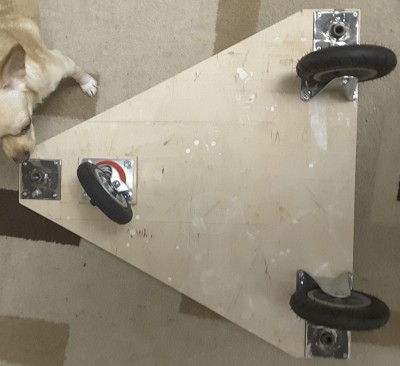

Сообщение rommor » 22 дек 2017, 18:51
Купил колёса в Китае для тележки под телескоп! Смотрю отслеживание: Ушло их Китая. Прибыло в Алма-Ату. Проехало город Кызыл-Орда. Проехало Актюбинск. Проехало Пензу. На хрена мне резина с таким пробегом? :D :D :D
rommor
Сообщения: 11
Зарегистрирован: 13 ноя 2017, 17:12
Оборудование для наблюдений: Dob 8, Plossl 10", 25"

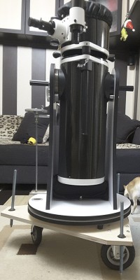

Re: Монтировки
Сообщение rommor » 21 янв 2018, 20:45
Ну вот и до тележки руки дошли! Осталось покрасить, пятки и ручки приделать к регулировке по высоте и прикрутить мебельные люверсы под ножки стола, ну и ручку ведущую, хотя можно и за верёвочку таскать! :D Цена вопроса: 3 пневмоколеса для самоката из Китая за 4 тыра, токарю 500 р. и дармовой кусок фанеры! ;D Ход мягкий, поворот чёткий, в машину лезет легко, табуретка стала на 200 мм. выше, что разгибает из ракового положения при заглядывании в окуляр! И пусть буржуины подавятся со своей телегой за 34900 р.! :P
