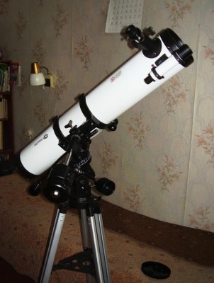

Итак, расскажу об этом телескопе, аналоге " SW 1149". Купил его год назад в Екатеринбурге, с пересылкой тогда еще не хотел связываться, а тут обнаружился магазинчик с адекватными ценами.
В принципе, остался доволен телескопом, хотя мелких недочетов просто куча. Но то, что теоретически позволяет апертура, практически иногда тоже видно.
Как видно из названия, длиннофокусный рефлектор 114 мм 1:7,9.
Предельная звездная величина 12,9m
Разрешающая способность объектива 1,2"
Искатель 6х30 с перекрестьем, в оправе с двумя тройками юстировочных винтов. Крепление оправы искателя к трубе очень ненадежное - крышечку наденешь - все сдвинулось.
Фокусировочный узел реечный под 1,25' окуляры. В комплекте шли окуляры кельнер 6 и 20 мм, на первое время купил кельнеры 10 и 15 мм. Так ими и пользуюсь - разницу с более дорогими плесслами, не считая чуть большего поля, не заметил.
Размеры трубы телескопа: длина 857 мм, внутренний диаметр 135 мм. На остекленном балконе шириной 95 см (включая полки внизу) разворачиваюсь с трудом.
Диагональное зеркало малой осью около 22 мм, но оправа его крепится на площадке диаметром 26 мм, т.е. ЦЭ = 23%
Монтировка экваториальная EQ-7, примерный аналог Скайвотчеровской http://telescoping.ru/sky-watcher-1149-eq2/, с гибкими ручками тонкой настройки и возможностью установки движка на ось восхождений. Смазана стандартными "соплями Мао", уже пошли люфты, надо перебирать и менять смазку. В -33 градуса туго, но крутилась. Есть полочка для аксессуаров, уменьшающая хлипкость треноги. На ветру и от прикосновений монтировка неслабо трясется, но я привык.
Вес трубы 3,3 кг с кольцами и искателем, монтировки - 9 кг.
Изначально разъюстированный скоп показывал неплохо, диски Эри были видны, поэтому юстировку не делал до недавних пор. На главном зеркале нет центральной метки, а сразу вынимать зеркало, чтобы ее нанести, мне не хотелось. Подожду, пока запылится как следует .
Узел диагонального зеркала удивляет своей массивностью: три растяжки толщиной 3,5 мм (!), да еще с утолщениями в месте крепления оправы - как будто экранирование никого не волнует. Юстировка ДЗ тремя винтами, в центре один стопорный, растяжки монолитны. Юстировка ГЗ, как обычно, тремя парами винтов.
После приблизительной юстировки стали гораздо заметнее лучи от растяжек, видимо, раньше эксцентричность их гасила.

Фото.
