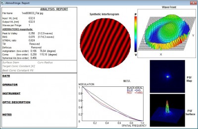

Для телескопа нашлась вторичка от старого sw130/650 которая была отклеенна от старого стакана и проверенна в ФИЗО. Результат оказался средний, но не критичный, какой астигматизм она будет вносить будет ясно при тесте в сборе. В дальнейшем будет выточен металлический стакан для нее.

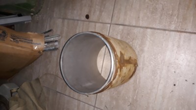

Re: Постройка телескопа #1
Сообщение Спутник » 24 янв 2019, 23:38
Дорабатываю верхнюю часть корзины. Постепенно перехожу параллейно к изготовлению нижней части. Подобрал фокусер нпз 1,25
