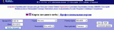

Второе. Понадобится карта всего звездного неба, видимого в настоящее время в Вашей местности. Раньше для этого применялась так называемая "подвижная карта звездного неба", сейчас все проще, есть её электронный аналог:
http://astronet.ru/db/map/
Заходим по ссылке и заполняем исходные параметры места и времени наблюдения:
1. "Время (UT)" - всемирное время Вашего наблюдения (что бы его вычислить, нужно от Вашего текущего времени отнять разницу со всемирным. Например, для Москвы: зимой -3 часа, летом -4. т.е. у меня на часах сейчас 12:45, значит по UT это 9:45).
2. "Дата" - просто дата наблюдения.
3. "Город" - Ваш город. Если Ваше города нет, вибираем ближайший из списка - разница не отразится на результате.
4. "Часть неба" - выбираем "Все небо"
Все остальное не меняем и нажимаем "Go!". Загрузится карта, которую можно распечатать или смотреть с монитора.
Задаем время и место наблюдений

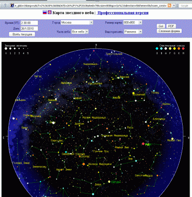

Третье. С помощью полученной карты нужно сориентироваться в небесных объектах. Для этого карту поднимаем над головой и ориентируем её по сторонам света. На карте они обозначены латинскими буквами N- север, S- юг, E- восток, W- запад.
Теперь карта отражает ровно то, что видно на реальном небе. На карте, конечно намного больше звезд, чем реально видно глазом. Глазом будут видны самые яркие звезды – звезды, у которых "звездная величина" больше (1 - самые яркие, 6 - слабые, практически не видные глазом).
Также на карте обозначены планеты, Луна. Теперь не составит труда найти яркие звезды и планеты.
Готовая карта
Конечно слов много, но реально этот процесс займет у Вас несколько минут, а со временем Вам не нужно будет ориентироваться по карте и самые яркие звезды и созвездия Вы сможете найти без неё.
